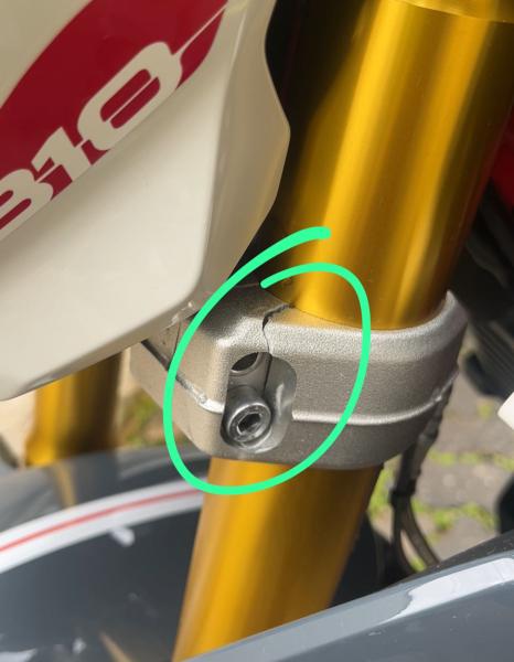

Bom dia, pessoal!
Assim como vi recentemente o relato de um amigo que possui uma BMW GS, algo semelhante aconteceu comigo na minha G310 R.
Após uma lavagem detalhada, me deparei com trincas na mesa inferior da suspensão, em ambos os lados da moto. É importante destacar que, na última revisão realizada em fevereiro de 2025, a equipe da concessionária mexeu na suspensão. Tudo indica que um torque excessivo pode ter provocado essa trinca.
A BMW já validou a garantia, porém, até o momento, ainda estou no aguardo da solução, pois a peça necessária para a substituição ainda não está disponível.
Vamos aguardar os próximos capítulos e volto a compartilhar com vocês assim que tiver novidades.
Olá, Victor. Está com cara de torque excessivo mesmo. Que bom que a garantia vai resolver o problema.
Mais difícil acreditar que seria falha do material. Todavia, sempre bom ficar de olho, pois podem surgir mais casos e aí a questão pode estar na peça (e exigir recall).
