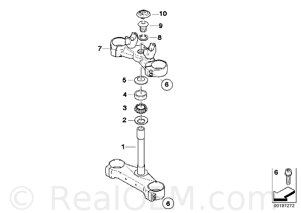

    Bem, referente aos barulhos na frente da moto que falei uns posts atras notei que quando empurro a moto para frente e freio faz o clec, quando puxo a moto para tras e freio tambem faz o clec, agora quando rodo em ruas de paralelepipedo faz clecs direto e nao estou freiando mas rodando.
    Seria rolamento? como faço para saber? levanto a roda dianteira e vejo se tem folga?
    obrigado

    Citação Postado originalmente por rodpcastro Ver Post
    Rolamentos da caixa de direção da F800R.
    Part Number original: 46517664216 - BMW - TAPERED ROLLER BEARING
    Segundo consta aqui, são necessários dois.
    Equivalências em outras motos BMW:
    BMW F 650 CS 2001, 2002, 2003, 2004, 2005
    BMW F 800 GT 2013
    BMW F 800 R 2009, 2010, 2011, 2012, 2013
    BMW F 800 S 2006, 2007
    BMW F 800 ST 2006, 2007, 2008, 2009, 2010, 2011, 2012, 2013
    Ao contrário do que vi no Clube XT os rolamentos da mesa NÃO SÃO os 320/28. Hoje troquei os da minha moto e descobri que os corretos são 30205 .
    O original é da marca NTN. Consegui comprar da mesma marca por 45 reais cada.
    Qual foi o torque que voce aplicou ao remontar a caixa de direção?

    Rapaz, vou ser sincero. Apesar de eu ter um torquímetro, apertamos no feeling. E é pouco o aperto. Só o suficiente para não ter folgas. Apertar demais só estraga o rolamento. Essa moto tem amortecedor em guidon, fica para ele fazer o trabalho.
